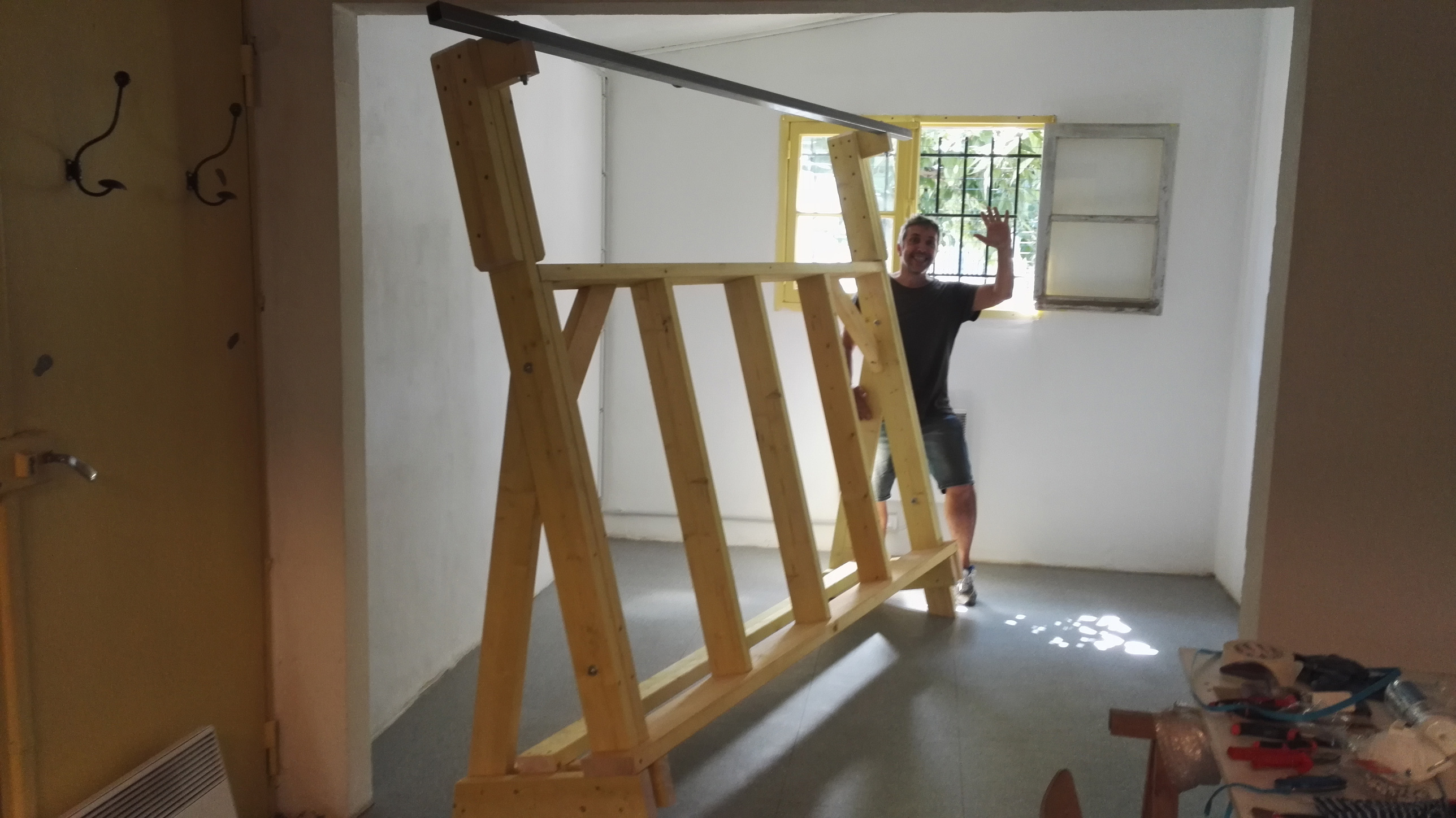

I climbed a few steps, actually. I mounted the frame with a carpenter friend, it’s a free inspiration between the standard frame, the bolted frame and the Unistrut frame. Solid and removable in three parts. Got 15° inclination.
I mounted and tested the motors with another friend: Arduino, Ground Control on my MacBook Pro, it works!

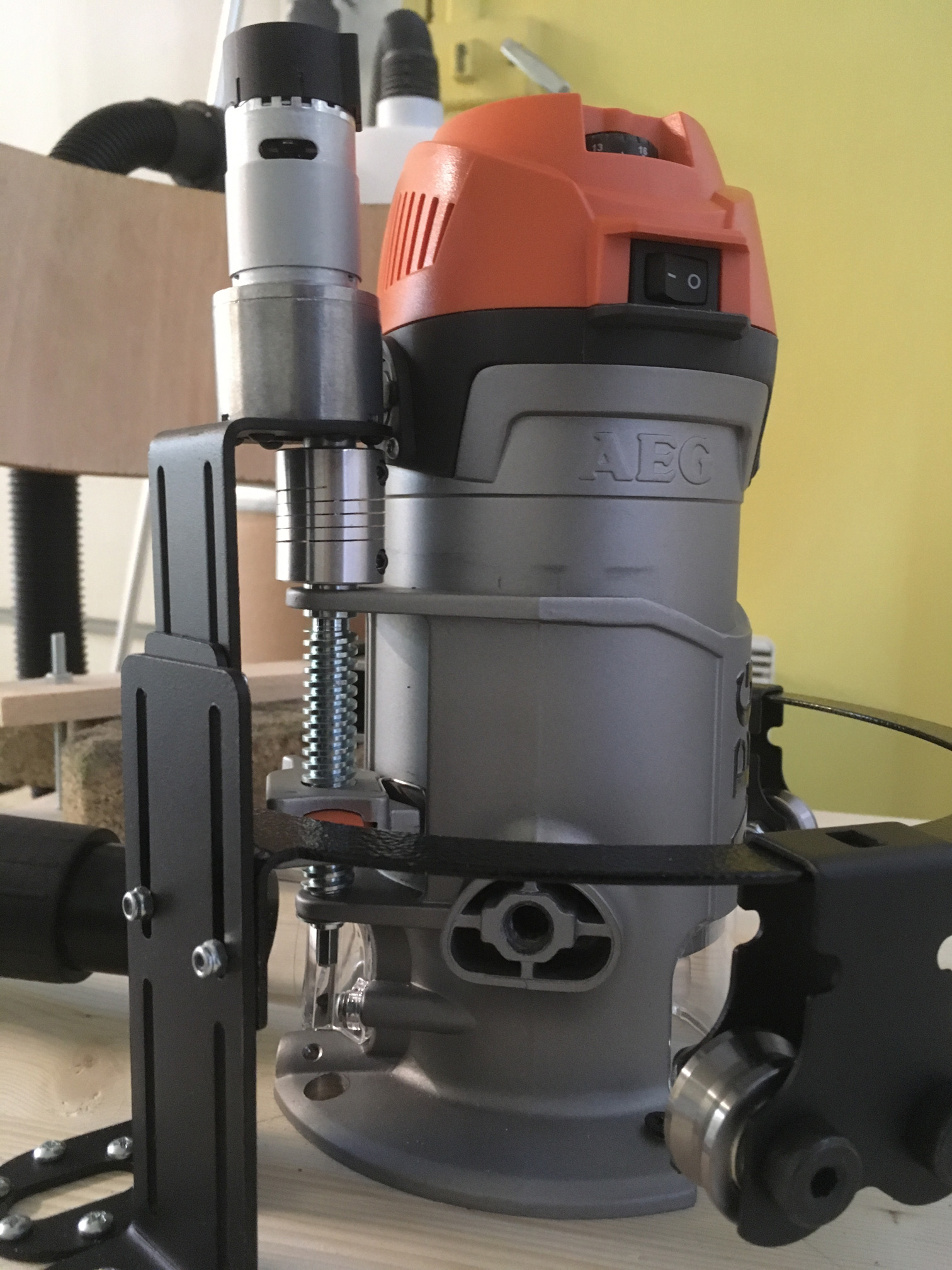

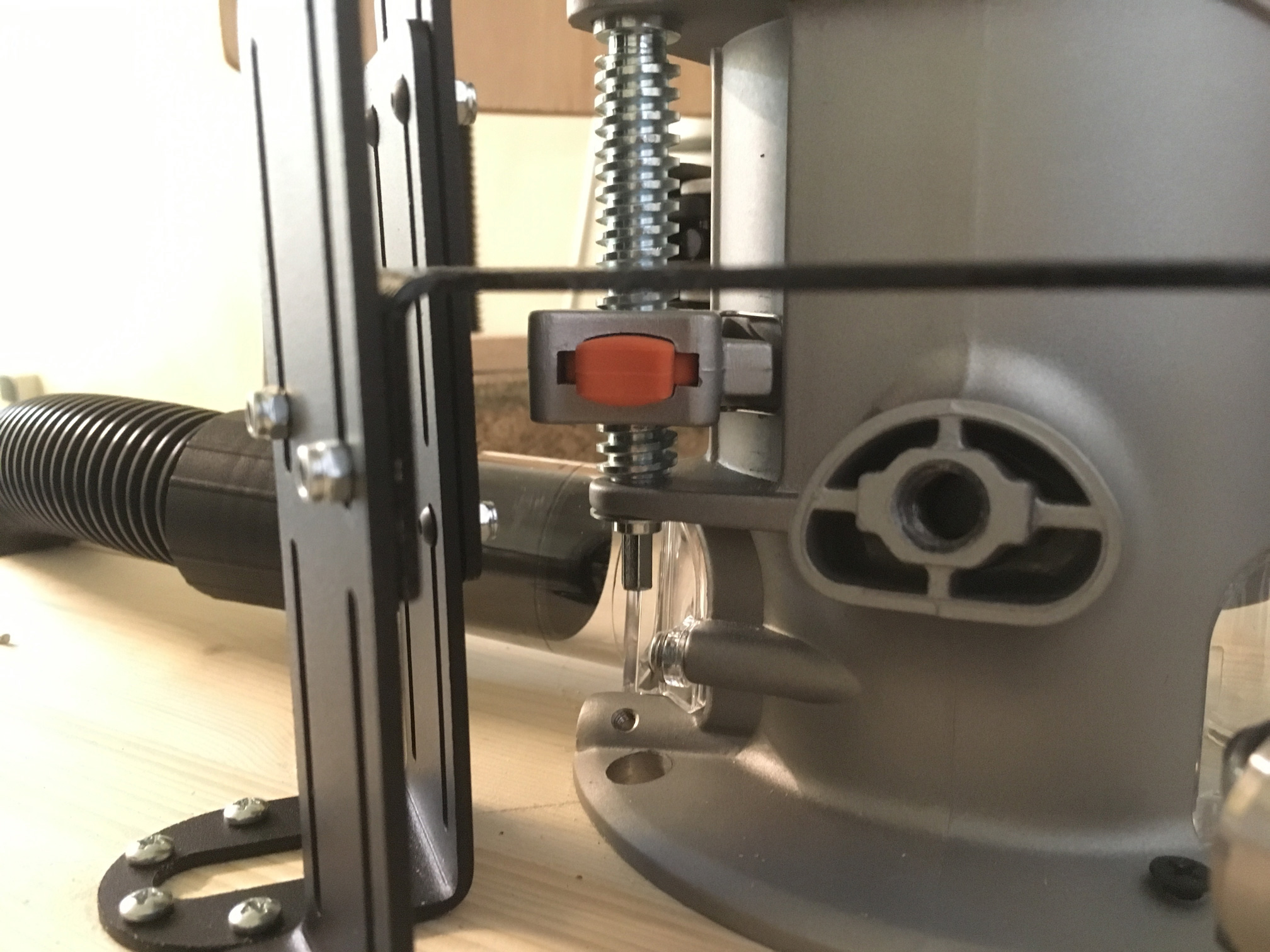

set and calibrate the motor of the Z axis (what should I do with the orange button? – Oh, I just found “Z axis calibration problem” topic, maybe it will answer my questions, with the help of a dictionnary)

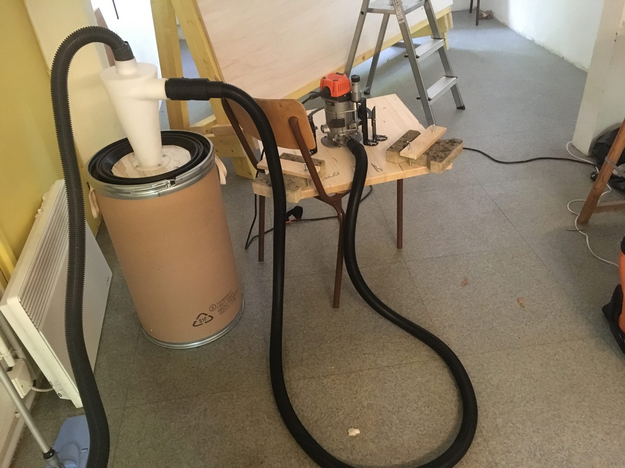

search for the right weight and the good balance of the temporary sled,

ma Maslow est bloquer en Douane, mais je ne desépere pas te ratrapper bientot, ce sera plus facile pour moi de t’aider. de mes projets précédents, je peux te dire que ce genre de communauté rassemble des personnes très compétentes, dont le profils est souvent plus tech que designers. ils ont tendance a tous vouloir comprendre, souvent réinventer la roue, et pousser/ameliorer leur bébé. la conséquence est que les forums sont souvent plein de topics inutiles/ redondant, ce qui est quand cela n’est pas dans ta langue natale, et c’est peu de le dire, un peu fastidieux. mon message ici est concentre toi sur l’essentiel, d’un coté le travail “mecanique”, j’ai vu hiers les posts categorie “wiki” , des explications sur les cause quand cela ce passe mal. tu en deduira facilement les correctifs à apporter. laisse tomber le bouton orange tant que tu n’as pas de probleme sur Z.

Now, I juggle between Maslow and the renovation of the room where it is. Much better than having a full garage to empty
