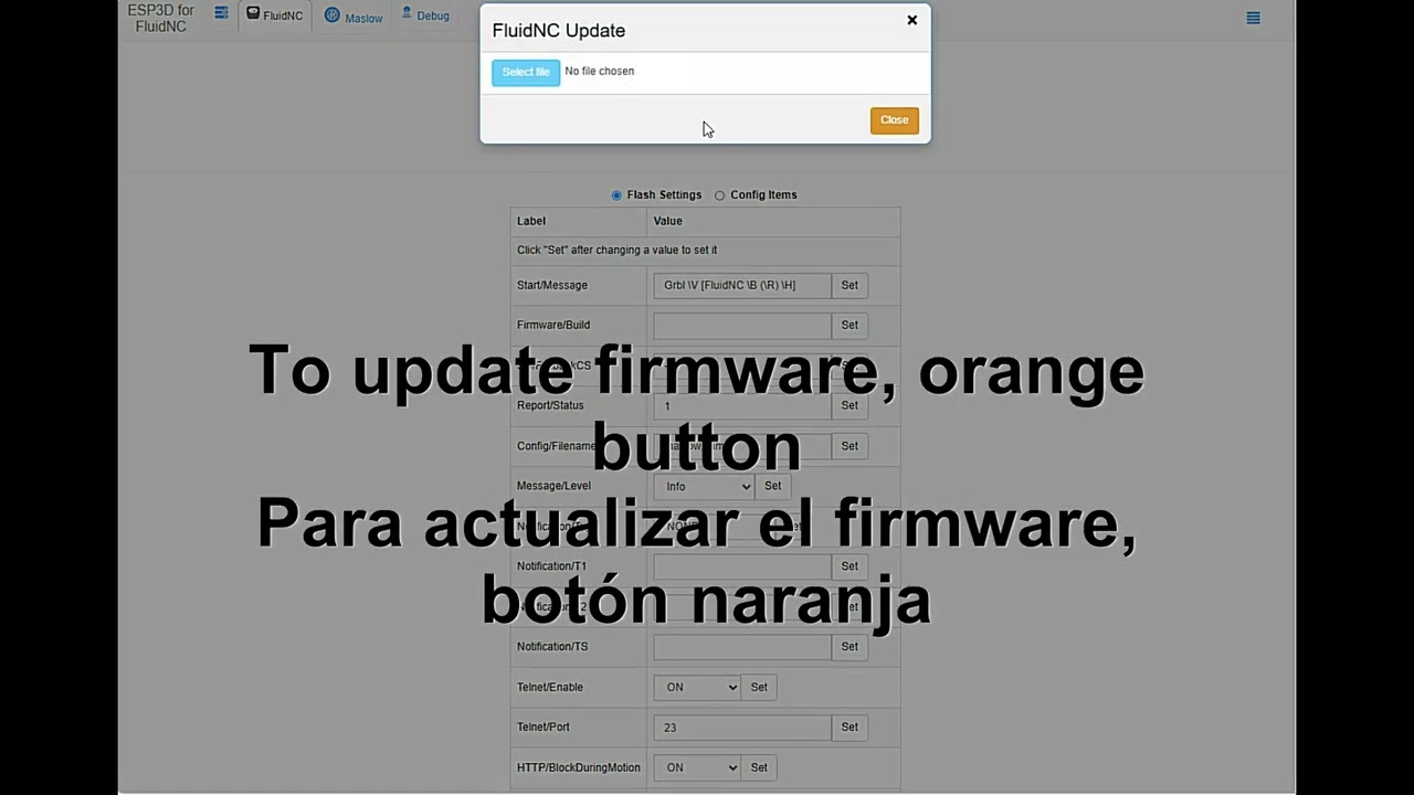

Actualizacion confuso
Me gustaria informacion clara para la actualizacion de maslow firmware ya que e tratado y me dice que esta ocupado que regrese
Ademas al querer conectar mi maslow a mi wifi no me aparece en el recuadro de configuración solo retraccion y lo demas del menu menos el wifi agradecería la ayuda

Video link
Thank you, I will try to follow the instructions
If you still are having trouble, press the Save Serial and put a copy of your serial file here.
Si todavía tienes problemas, presiona Save Serial y coloca una copia de tu archivo de serie aquí.
