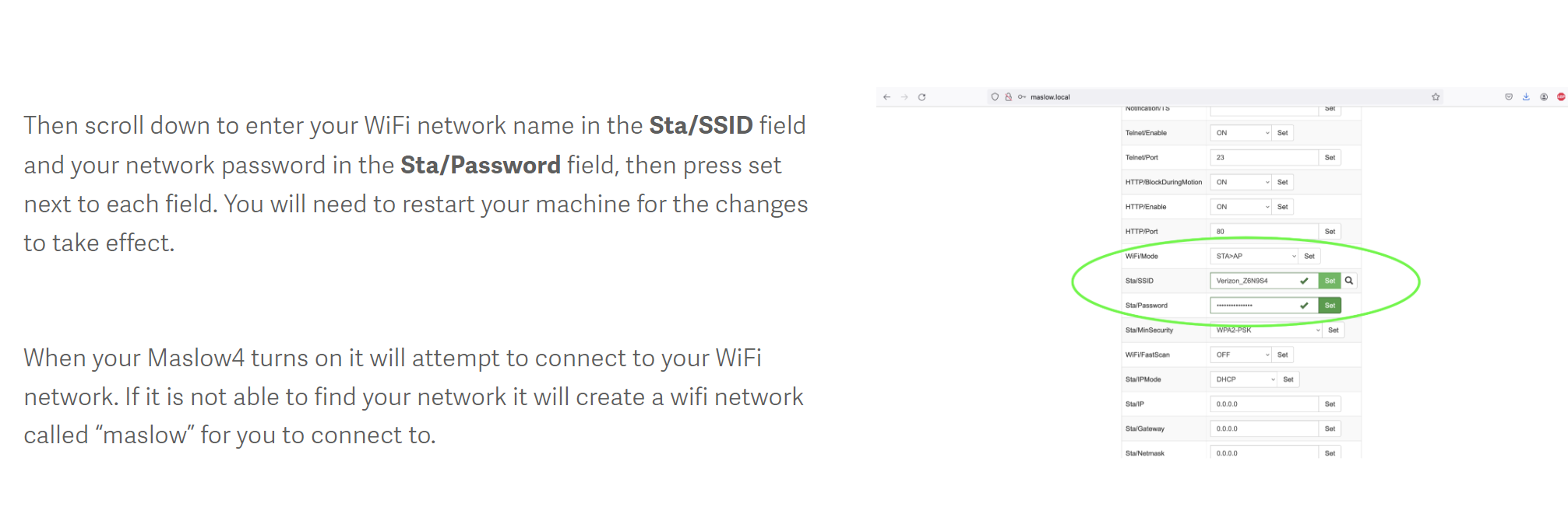

I setup my Maslow on my HomeLab Wifi.
Never had anyproblems and can surf the web while my maslow is working.
From : User Guide — Maslow

Est-ce que vous vous connectez directement sur le point d’accès “Maslow” généré par votre Maslow ?
Si oui, il serait peut etre préférable de faire les étapes mentionner plus haut. Branché votre Maslow a votre Wifi. J’ai ainsi un bien meilleur stabilité.
