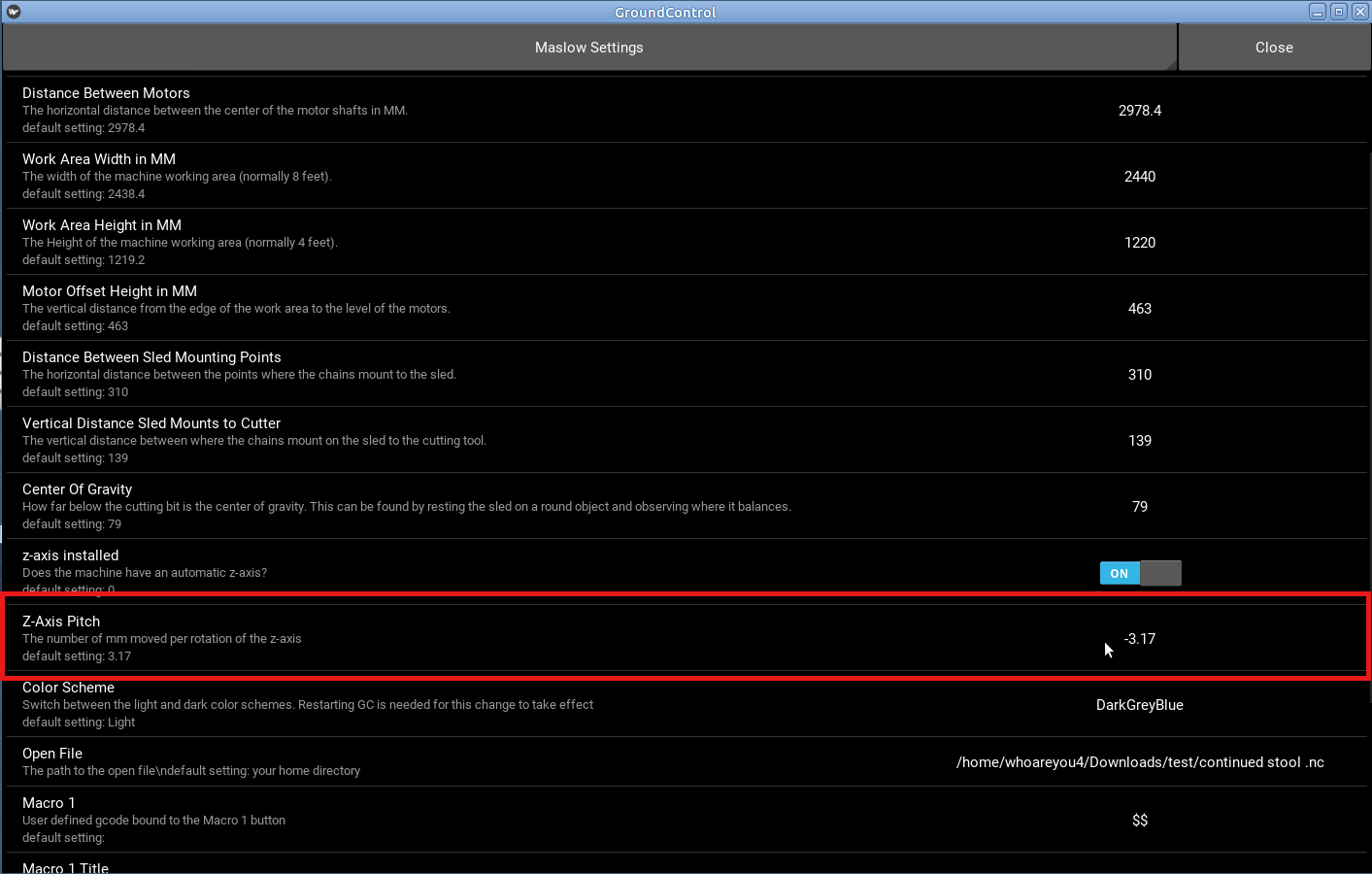

Bij terug naar huis brengen van de slede gaat mijn z axis eerst dieper dan naar huis dan omhoog.
Kan je ergens de draairichting omwisselen
